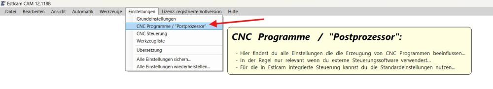

(12.12.2024, 12:46)sswjs schrieb: Naja, Hubi kann ja auf deinen PC und die Einstellungen vornehmen
Der PP ist allerdings auf mm/sek und umgedrehte Z-Achse gesetzt. Lass also mal Hubfi noch mal drüber gucken. Er ist halt für meine Fräsen.
Moin,
also über Deinen PP hab ich mal drübergeschaut,
allerdings blicke ich da nicht so richtig durch.
Es ist aber kein Problem für mich der Uschi in ihrem Estlcam-PP
einfach beim Programmstart und beim Werkzeugwechsel ein M08 einzutragen
und beim Programmende ein M09.
Das sollte dann ja schon ausreichend sein dass die Kühlung/Absaugung ein und auch wieder ausgeschaltet wird.
Ich hab auch gerade mal einen Testdurchlauf gemacht.
Es müsste dann so aussehen:
@Uschi:
Ändern kann man es in Estlcam unter Einstellungen > CNC Programme / "Postprozessor". Bekommst Du das hin?
Es müssen ja nur die Angaben eingetragen werden wo die 4 roten Pfeil drauf zeigen.
Angehängte Dateien Thumbnail(s)

Hubi, ich kann das nicht machen. Ich hab Estlcam 11, irgendwas, weil ich es nie geschafft habe, daß Estlcam 12 mit WinPc " spricht ". Und beim 11er hab ich die Einstellungen nicht ( zumindest hab ich sie nicht gefunden -Smile
LG Uschi
Zitieren
#16
Moin,
du findest das bei Version 11 unter
-> Einstellungen -> CNC-Programme -> Texte
-> Programm Anfang
