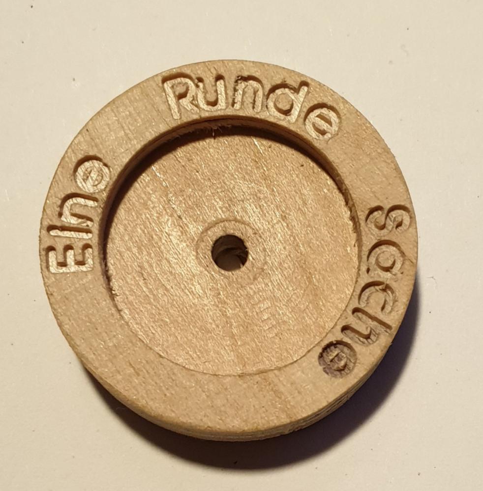

Beim Versuch ist mir aufgefallen das die Tastplatte ja ein Schließer ist und der Kantentaster ein Öffner.
Daher funktioniert es nicht. Evtl. bastle ich mal ein Relais dazwischen.
Die fiktiven Maße müssen kleiner sein.
Aber der Kantentaster ist eine schöne Sache.
Über ein anderes Forum bin ich auf folgenden erschwinglichen Kantentaster gestoßen www.topcom.cz. Funktioniert gut.
