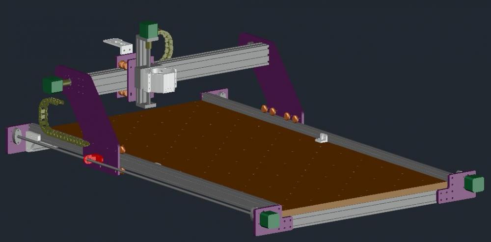

#5
Moin,
hier vielleicht noch ein Bild von meiner Planung: im Anhang!
Und diese Komponenten würde ich gerne zur Steuerung verwenden:
Steuerung: https://www.amazon.de/gp/product/B07BMSH...UTF8&psc=1
Netzteil: https://www.amazon.de/gp/product/B07PGLX...UTF8&psc=1
Motoren (2Stück Y): https://www.amazon.de/gp/product/B07CZHL...UTF8&psc=1
Z Achse: weiß ich nocht nicht genau wird aber ein fertiges Element
Oberfräse: https://www.amazon.de/gp/product/B07CZHL...UTF8&psc=1
Gewindestangen: Ø8mm, Steigung noch offen, an beiden Enden Kugelgelagert (ähnlich: https://www.amazon.de/BIQU-Gewindespinde...R0X3JCVVGW)
Kann das was werden....? Huh Huh
Angehängte Dateien Thumbnail(s)
Zitieren

Wenn du dir einen 3D Drucker bauen wolltest würden deine Komponenten gut passen. Für eine Fräse mit der du auch Hartholz verarbeiten möchtest, wirst du sehr schnell an die Leistungsgrenzen kommen.
Mit so einem Kit z. B. bist du um etliches besser aufgestellt.
Kit 3-Achs-Motor Abschirmung 23 Schrittmotor 270oz-in 3A + DM542A 4.2A Treiber + Netzteil
https://www.amazon.de/3-Achs-Motor-Absch...28&sr=1-28
Zu dem Breakout Board in diesem Kit kann ich allerdings nichts sagen, da ich es nicht kenne.
Doch da etwas anderes zu verwenden, sollte ja nicht das Problem sein.
Gruß Uwe

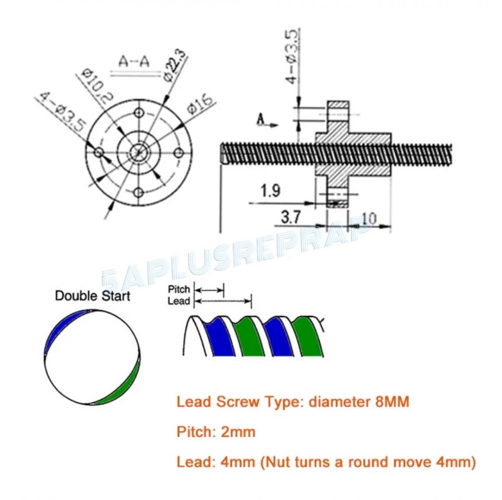

Ich hätte mich jetzt für eine Spindel entschieden...: https://www.amazon.de/dp/B08P7345KZ/?col...dp_it&th=1
Ich bin mir aber sehr unsicher... reicht die Geschwindigkeit der Motoren um eine ordentliche Vorschubgeschwindigkeit zu erziehlen?
Außerdem habe ich auf Ali Express dieses Bild (im Anhang) gefunden....
Kann mir das aber irgendwie selbst grad nicht erklären.... müsste pitch nicht auch gleich lead sein...?
Mein Plan ist: wenn die Maschiene läuft und das mit den Spindeln alles zu meiner Zufriedenheit funktioniert kann ich die Motoren mithilfe von Adapterplatten noch immer auf 23er mit dazu passender Steuerung adaptieren.

(29.11.2020, 18:19)pezi83 schrieb: Kann mir das aber irgendwie selbst grad nicht erklären.... müsste pitch nicht auch gleich lead sein...?
Für dich entscheidend ist der Pitch also die Steigung, diese gibt ja deinen Vorschub / Umdrehung an. Als Lead wird teilweise eine zusätzliche Führung angegeben, die aber an der eigentlichen Steigung nichts ändert.
