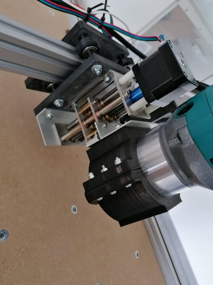

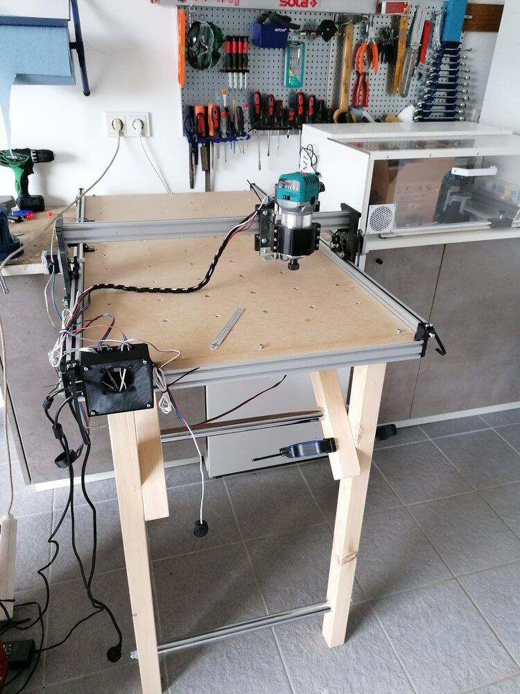

Sieh das doch mal locker, Fotografieren muss halt genauso gelernt werden, wie der Umgang mit einer CNC - Maschine.
@pezi83:
So unrecht hat Jens mit "Geile Gardine hast du da." ja nicht, denn so eine habe ich auch, die ist wirklich klasse.
Von der Maschine, um die es ja geht, ist ja nun mal wirklich nicht viel zu sehen. Ich finde, dass ist schon von Interesse, um sich einen allgemeinen Eindruck von der Maschine zu verschaffen, zumal es sich um einen Eigenbau handelt. Ansonsten hätte ich ja auch nicht nach einem Bild gefragt.

Bitte das bild in einem neuen fenster oder tab öffnen....
es wird am desktop pc anscheinend komich angezeigt, habs mit dem handy hochgeladen.

Die Auflösung ist nicht immer der maßgebende Faktor, meistens liegt es an der Komprimierungssoftware. Die Alternative ist alle Bilder nur als Thumbnail anzeigen zu lassen, doch das ist auch keine wirklich gute Lösung. Aktuell werden die Bilder nur in der Größe auf 500 KB begrenzt, was auch für Große Bilder reichen sollte.
Hier mal das Bild mit der gleichen Auflösung wie in diesem Beitrag, nur wie ich mal vermute, etwas anders komprimiert und schon hat die Forensoftware keine Probleme mit der Darstellung.

(07.09.2020, 18:58)pezi83 schrieb: Ich bin mir nicht sicher aber sollte das nicht sowieso so sein das die maschienen koordinaten nach der z probe anders sind als die work koordinaten?? Ja dem ist auch so, die Maschinenkoordinaten weichen natürlich von den Werkstückkoordinaten ab.
Wichtig war ja zu sehen, ob immer die selben Werte dabei herauskamen. Abweichungen im Hundertstelbereich sind akzeptabel. Daran kann dein Fehler (Messabweichungen von 1.875 bis 2.050mm) schon mal nicht liegen.
Ob dein Z Wert ($102) so hoch ist, kann ich dir jetzt so auch nicht sagen, doch wie du ja selber sagst, tritt dein Problem immer nur beim Z Probe auf und ansonsten nicht.
Bist du deinen Maschinentisch schon mal mit der Messuhr abgefahren?
Gruß Uwe

(07.09.2020, 20:18)ubo schrieb: Bist du deinen Maschinentisch schon mal mit der Messuhr abgefahren? Ubo, das ist 'ne Käsefräse, da ist nichts mit Messuhr. Fräser einspannen und erstmal Planfräsen...

Vom Prinzip her hast du ja recht, doch von irgendwo müssen ja die Abweichungen von 1,8-2mm kommen. Beim Vermessen an einer Stelle waren es ja nur Abweichungen im Hundertstelbereich und das mit verschiedenen Messgeschwindigkeiten. Einmal 150mm/min (2,5mm/sek) und einmal mit 30mm/min (0,5mm/sek).
Um den Maschinentisch oder die Konstruktion als Übeltäter auszuschließen, oder zu überführen, dass funktioniert mit einer Messuhr, doch recht schnell und einfach. Was würde das Planfräsen bringen, wenn z.B. die Y-Achse eine Schieflage von 1mm hat.
