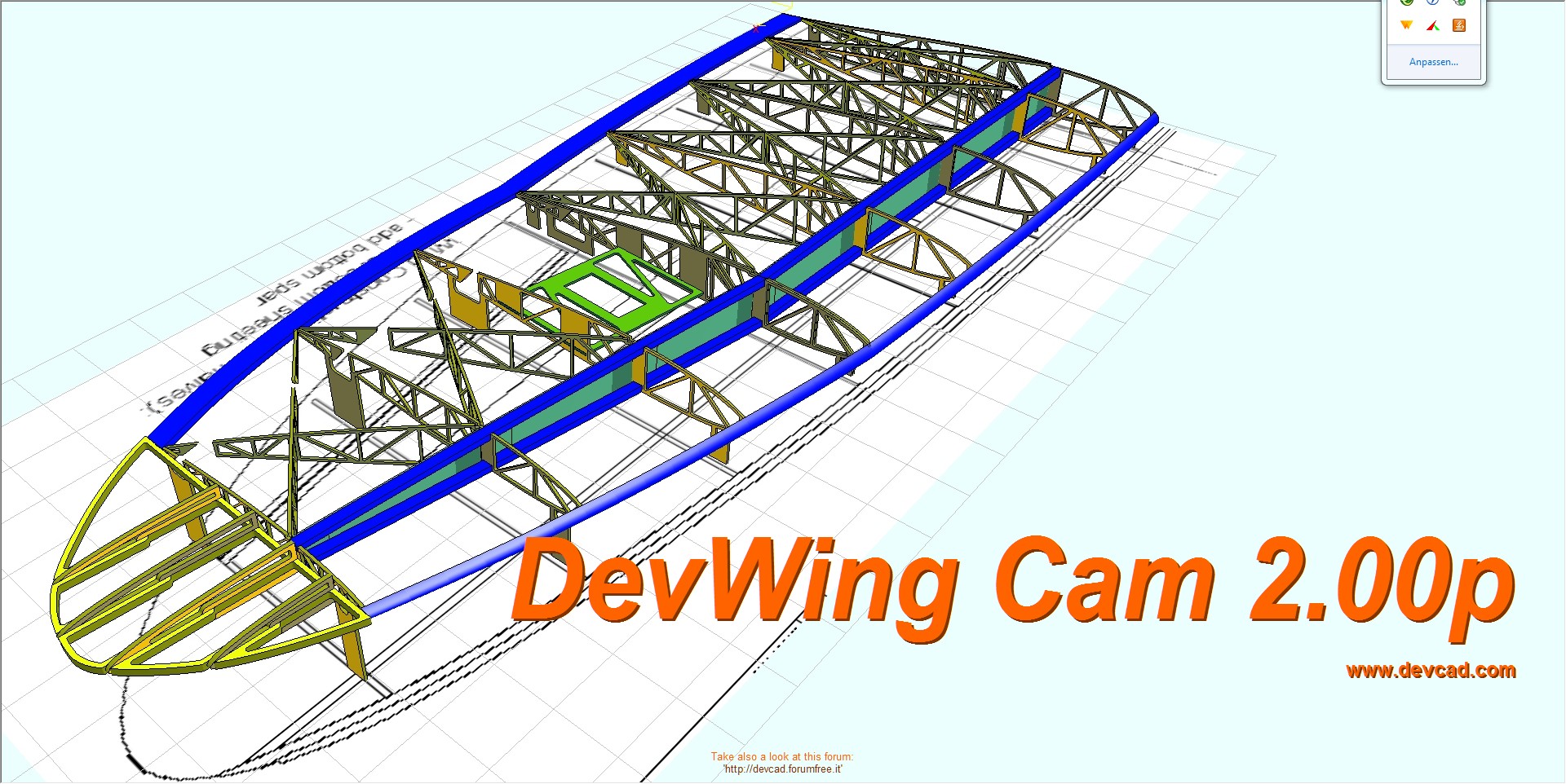

                                    [Bild: devwing-titel.jpg]
DevWing 2 Cam ist aus der DevCad-Serie aus den Hause DevCad.com von Stefano Duranti, via della Casazza 43/b 32032 - Foen - Feltre (BL) - Italy. http://www.devcad.com. Als Test habe ich eine Tragfläche des bekannten Flugmodells Big-Lift nach gebaut. Von DevWing gibt es nur die Version in Englisch oder Italienisch. Nach kurzer Eingewöhnung ist das Hendling recht einfach. Was einige Probleme bereitet hat die Ausgabe der Zeichnungen als dxf. Es ist aber gelungen. Die Dxf-Files sind mit meinem CAD weiter verarbeitbar und sie lassen sich auch Estlcam einlesenFür den 3d Drucker können auch alle Teile  als stl-Datei ausgegeben werden. Die dxf-Dateinen werden ich hier im Forum im Abschnitt  Fräsdaten von Modellbauprojekten veröffendlichen.

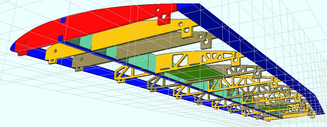

Hier ist eine kleine Auswahl der Ruder Anlenkungen
                                          [Bild: anbindung_der_klappen.jpg]
Ich habe für das Beispiel die obere Variante gewählt. Auf dem nächsten Bild sind die Posionen der Klappen verzeichnet.

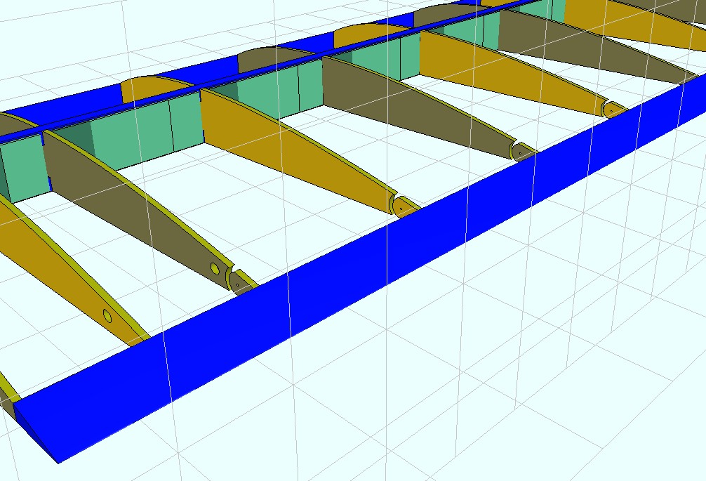

Noch besser ist das in der 3d Ansicht zu sehen.
                                      [Bild: 3d_klappen.jpg]

So und nun zum Abschluss der clou. Alle Rippen können mit Füssen versehen werden. Sie stehen auf dem Baubrett alle in der Höhe und dem Winkel wie der Konstrukteur es eingestellt hat.
                    [Bild: fuesse.jpg]
